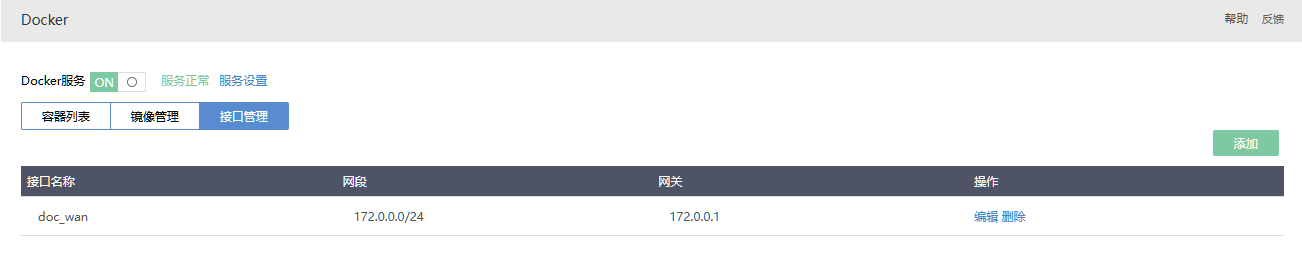

启用后,我们首先需要配置docker的 网络端口,点击 “接口管理”- > "添加"
这里 我们设置的是172.0.0.0/24,完成后如图

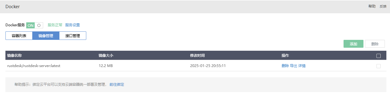

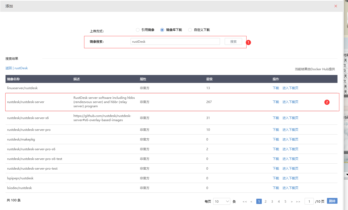

然后 ,点击镜像管理 ,我们需要 下载 rustDesk的 服务端
下载完成后如图

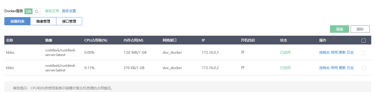

这时候我们就可以到容器列表进行创建了 ,需要创建两个Docker
注意:创建前,我们需要在前面所分配的Docker目录中先创建两个对应的文件夹,分别为hbbr、hbbs,并记下它们的路径
hbbr是中继服务器,hbbs是主服务器
配置参数如下:
hbbr:
内存 :1G
启动命令:hbbr
源路径(这里就是我们前面所创建的路径):/docker/Docker/rust/hbbr
目标路径(这里保持默认):/root
hbbs:
内存:1G
启动命令:hbbs -r [公网ip/公网域名]
源路径(这里就是我们前面所创建的路径):/docker/Docker/rust/hbbs
目标路径(这里保持默认):/root
以上部分配置好以后,可以看到容器列表中的两个服务均已经显示"已启用",此时在内网中通过ip就可以使用了,但我们如果想在外网中使用,还需要到"网络设置"-"端口映射"中将对应的端口映射出去,同时如果您的ip是公网动态ip,还需要到"高级应用"-"动态域名"中添加一个动态域名,通过以上的步骤,我们即可实现部署rustDesk

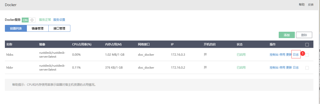

2.key如何查看
不需要去找文件,只需要点击hbbs的日志即可看到
